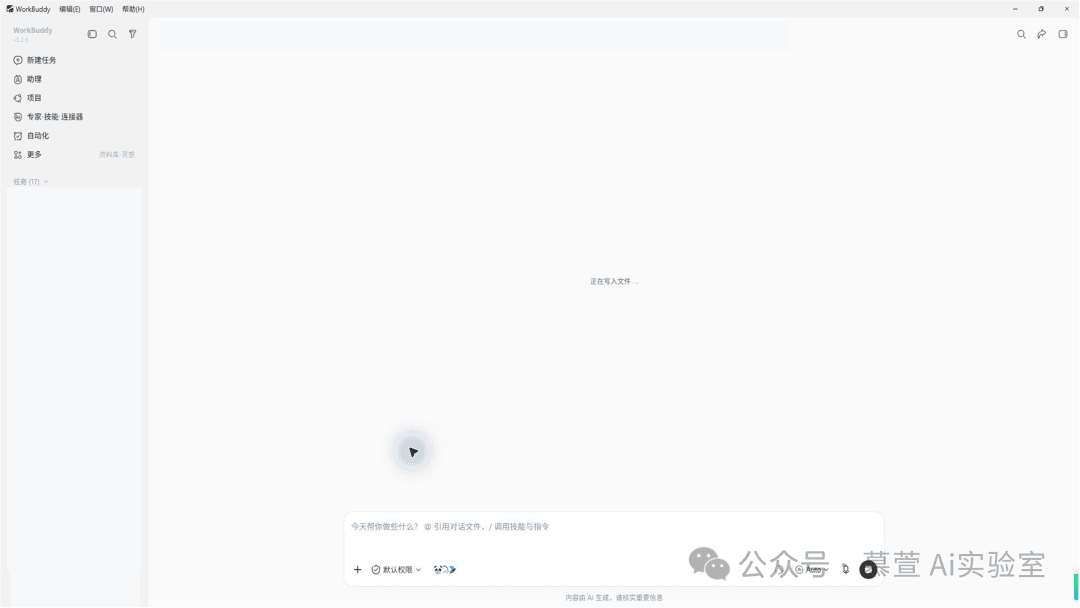

1. 安装并登录 WorkBuddy
打开官网
https://copilot.tencent.com/work/
下载 Windows 版本并完成安装
打开软件后,用页面支持的方式登录
当你看到左侧的“新建任务”和中间的输入框,就说明可以开始了
不同版本的文字和位置可能略有变化
如果你看不到本文截图里的某个入口,先找名称接近的“新建任务”“选择文件夹”“自动化”或“添加自动化”
你要认住 3 个位置
左侧:新建任务左侧:自动化底部:任务输入框

步骤 1:新建任务并选择工作空间
打开 WorkBuddy
点击左侧“新建任务”
在输入框附近找到“选择文件夹”或文件夹图标
选择
D:\WorkBuddy公众号
完成后,确认输入框附近显示的是这个路径
你看到正确路径,才进入下一步

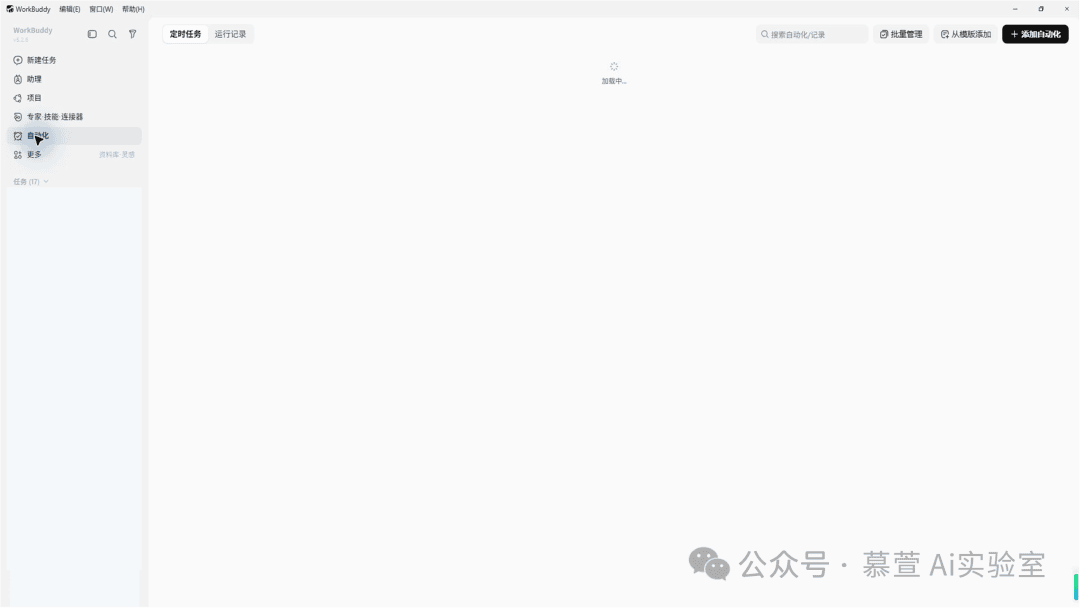

实操五:把选题简报做成自动化
只有手动流程已经跑通,才做这一步
点击左侧“自动化”
进入后,找到右上角“添加自动化”
填写名称
公众号选题简报-测试
工作空间选择
D:\WorkBuddy公众号
提示词使用前面那段“公众号选题和资料研究助理”指令
把最后一句等待确认改成
自动执行时不等待人工确认只生成选题简报,不生成文章正文,不执行发布完成后自检文件是否保存到 02-选题简报
测试时不要直接设成长期每天运行
先设置一次执行,时间选现在往后约 10 分钟
等任务运行后,打开“运行记录”
检查 3 个地方
[ ] 状态是否完成[ ] 02-选题简报 是否生成新文件[ ] 文件内容是否通过来源和选题检查
通过后,再改成你真正需要的频率
例如每个工作日上午 8:30
电脑关机、断网、WorkBuddy 退出登录或任务被暂停时,自动化可能无法按预期执行
看到失败,先看运行记录,不要马上重建整条任务
