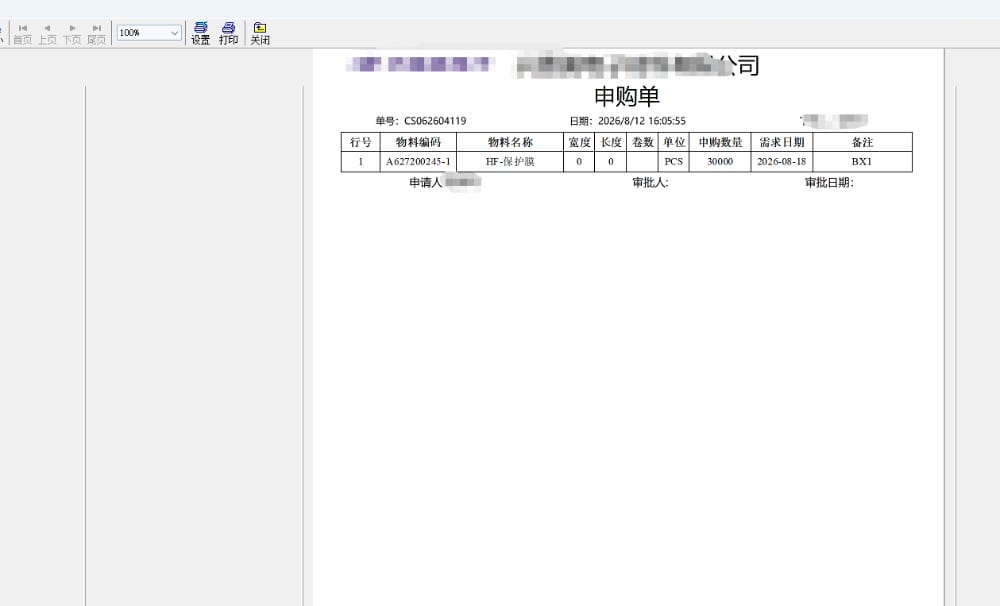

点晴模切ERP--点击打印时预览界面显示只有一半的内容是怎么回事?如何解决?
zhenglin
2026年8月12日 17:3 本文热度 5230
:点晴ERP--点击打印时预览界面显示只有一半的内容是怎么回事?如何解决?
原因:这个有可能是选错了打印机导致会出现类似这样的情况,也有可能是本身电脑上的打印机驱动程序有问题导致,需要按照下面的步骤进行排查。

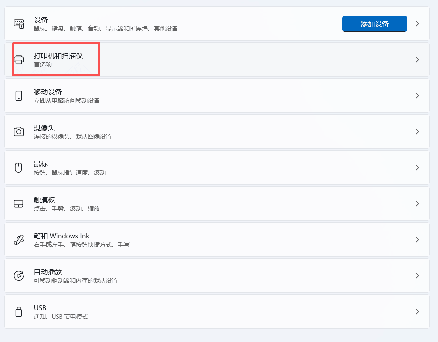

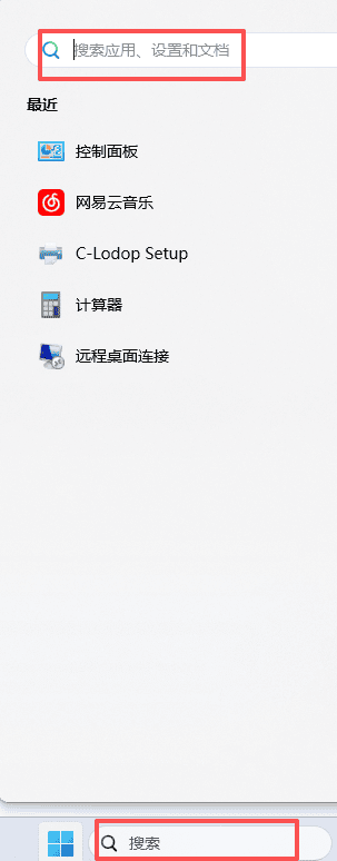

1.在下方搜索框或者通过按下“win”键找到“控制面板”,然后打开控制面板

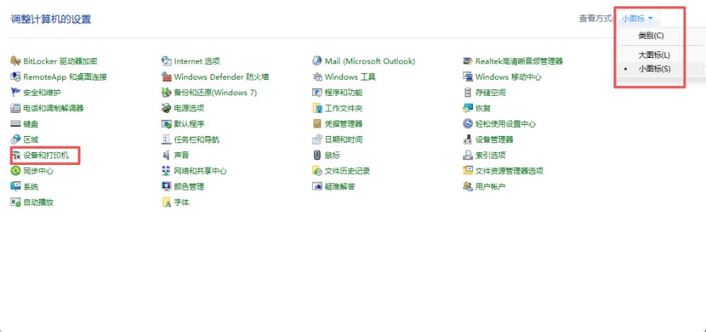

2.接着在控制面板里找到“设备和打印机”,如果不是小图标显示的界面可以在右上角找到“查看方式”选择“小图标”

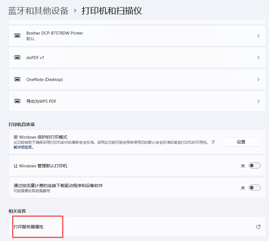

3.接着找到“打印机和扫描仪”点击进入,在下方找到“打印服务器属性”,点击进入

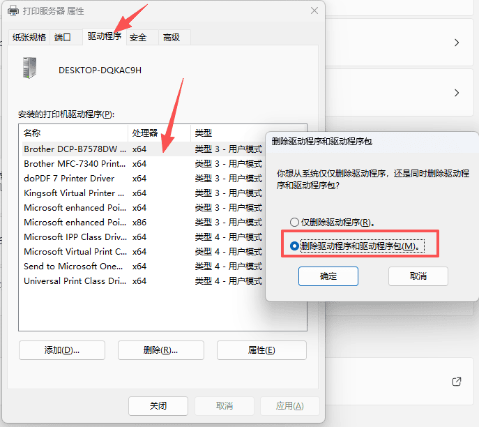

 4.接着上方找到“驱动程序”,然后下方就会显示目前电脑上所安装的所有打印机驱动程序,选中对应的打印机驱动然后点击下方“删除”。然后出现弹窗提示,点击“删除驱动程序和驱动程序包”,这个主要是避免下次再装同一个型号可能还会遇到老问题;只有选“删除驱动程序包”,才会把硬盘里的驱动实体文件彻底删掉。
5.后续通过搜索对应打印机官网搜索对应驱动重新安装。
