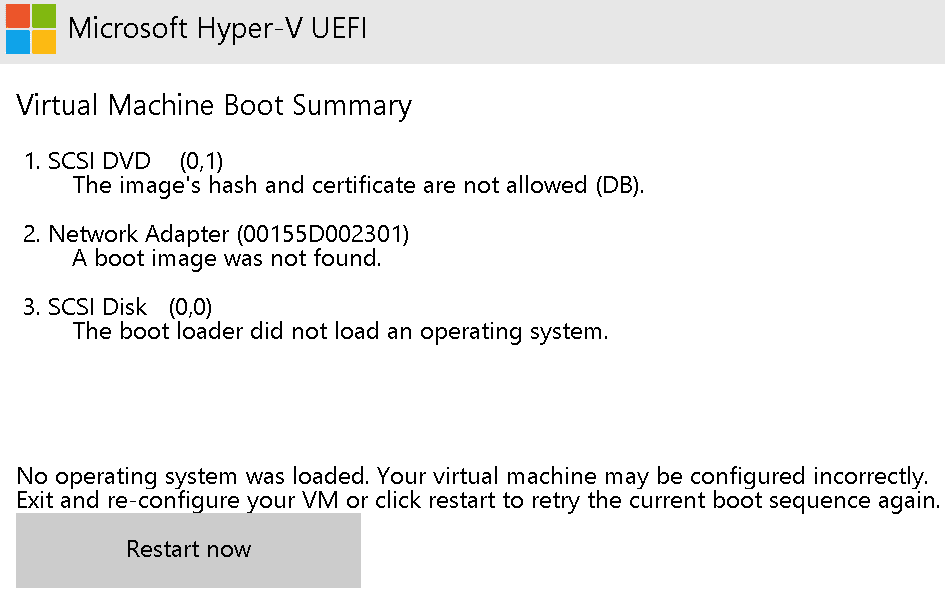

虚拟机引导安装Ubuntu提示The image's hash and certificate are not allowed
2026年9月2日 16:31 本文热度 4198
:虚拟机引导安装Ubuntu提示The image's hash and certificate are not allowed
问题出在 UEFI 的安全启动(Secure Boot) 上。你的 Ubuntu ISO 镜像的签名证书,没有被 Hyper-V 默认的 UEFI 安全启动数据库所信任。
解决方法很简单。
推荐:在虚拟机设置中禁用安全启动(最快)
这是最快捷的方法,能让安装程序立刻启动。
  1. 在 Hyper-V 管理器中,右键点击你的这台虚拟机,选择 “关机”(如果它在运行中)。
  2. 再次右键点击虚拟机,选择 “设置”。
  3. 在设置窗口中,左侧选择 “安全” 选项。
  4. 在右侧 “启用安全启动” 的复选框上,去掉勾选。
  5. 点击 “确定” 保存。
  6. 重新启动虚拟机,此时应该就能正常引导 Ubuntu 的安装界面了。
注意:这只是为了安装系统临时关闭。安装完成后,如果需要,你可以再次关机并重新勾选启用安全启动,那时系统已经有了自己的安全密钥,就能正常启动了。
