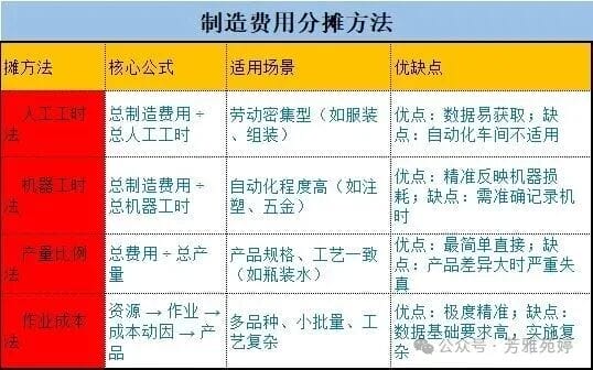

4种主流分摊方法怎么选? 不要一套标准套到底,要根据车间和费用的结构来“对号入座”:
人工工时分摊法:总制造费用 ÷ 总人工工时。适合手工密集型车间(如服装、电子组装),工人干活的时间越久,分摊的费用越多。
机器工时分摊法:总制造费用 ÷ 总机器工时。适合自动化程度高的车间(如注塑、五金加工),机器开一小时的成本远超人工,按机时分才精准。
 产量比例分摊法:总费用 ÷ 总产量。适合产品规格、工艺几乎一致的流水线车间,最简单直接,但前提是产品必须“同质化”。
 作业成本法:高阶玩法。把间接费用按作业活动分解,通过多个成本动因分摊至产品(资源 → 作业 → 成本动因 → 产品)。适合产品种类多、工艺复杂、数据基础好的中大型企业,能彻底解决传统分摊失真问题。
