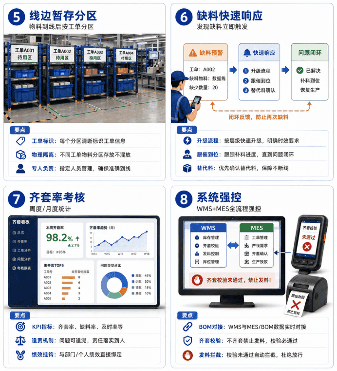

5线边暂存分区
节点物料到线后按工单分区存放
逻辑防止工单之间混料串料
要点工单标识 + 物理隔离 + 专人
6缺料快速响应
节点检查发现缺料立即触发
逻辑缺料不隐瞒,快速跟进
要点升级流程 + 跟催 + 替代料
7齐套率考核
节点周度 / 月度统计考核
逻辑责任到人,持续改进
要点齐套率 KPI + 追责 + 绩效
8系统强控
节点WMS+MES 全流程强控
逻辑系统自动校验,人跳不过
要点BOM 对接 + 齐套校验 + 发料拦截

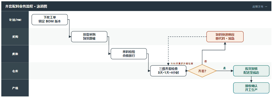

这里其实还有一个绕不开的问题,这个齐套到底归谁管?那么不少人会下意识的觉得这是仓库的事情吗?可你如果顺着链条捋一遍的话,你就会明白计划定工单,排投料时间,采购保到货,质检放行、来料、仓库齐套发货,产线接收确认,这是环环相扣的事情。如果任何一环掉链子了,齐套率都会往下掉,所以这个指标绝对不能只靠仓库一家,一定要按缺料的真实原因,倒查真正应该负责的是哪一个方,哪个地方?系统的这一块,一定要用上,WMS 系统至少要对接BOM,能按工单跑齐套校验,能在不齐套时直接把发料动作拦下来,规则直接交给系统,人就不钻空子。

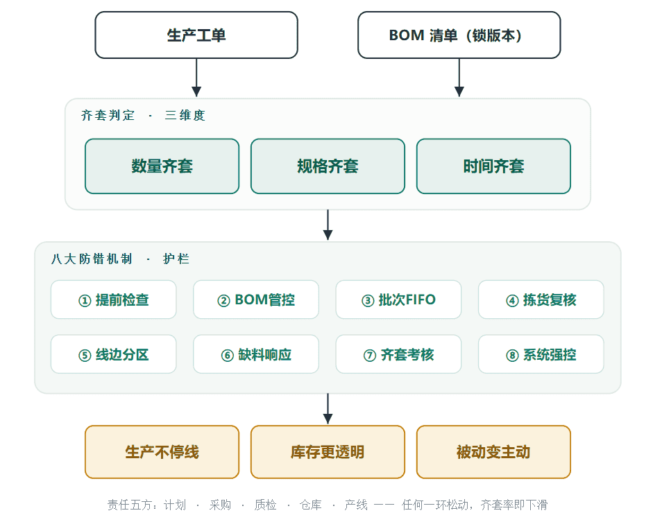

逻辑图一张图看懂齐套管理
从工单到产线,齐套管理的整体逻辑:三维度判定 → 八大机制护栏 → 三大价值产出。
齐套管理逻辑架构:输入 → 三维度判定 → 八大机制护栏 → 三大价值
泳道图齐套配料业务流程
五个角色、一条主线:从下发工单到开工生产,齐套检查发现缺料即触发响应回路。
齐套配料业务流程泳道图:齐套则配送开工,缺料则触发响应回路
