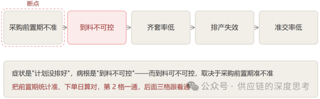

因果链:采购前置期不准 → 到料不可控 → 齐套率低 → 排产失效 → 准交率低。

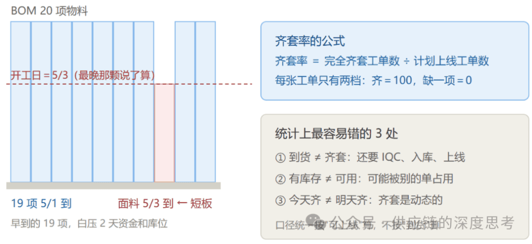

齐套率,就是一个工单上线时,BOM里所有物料在品种、数量、时间、质量、地点五个维度上同时满足的比例。
齐套率=完全齐套工单数 ÷ 计划上线工单数 × 100%
数据统计上,容易有3个误差:
1.到货不等于齐套。到货后需要内部流程:检验、入库、上线,才算齐。
2.有库存不等于齐套。有库存,但被其他订单占用了,或者账实不符。
3.齐套是动态的。今天齐了,明天可能被别的单占用。

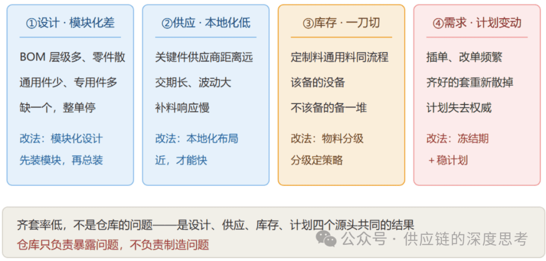

2. 齐套率为什么低?
齐套率低,表面看是缺料,实际归因从设计到采购到生产的核心环节:
第一、产品模块化设计太差。
BOM层级太多,零件太散,通用件太少,专用件太多。可以做模块化设计的产品,可以先做半成品模块,这样齐套压力小;如果产品模块化能力差,就需要所有零件必须同时到齐,缺一个就无法生产。
第二,本地化采购太差。
如果关键零配件的供应商距离远,采购交期长、波动大、物流不可控。
如果本地有供应商的,交期短、响应快、补料容易。
本地化率低,齐套率就低。
第三,物料没有分级。
所有物料一个管理方式,定制料和通用料共用一个采购流程,关键料和辅料用同样的库存管理控制。
结果就是:需要的料缺料,造成停线。不该备的料备了一堆,库存浪费。
第四,安全库存一刀切。
不评估物料的:价格高低、交期长短、重要程度,要么都不备,要么都备。
正确做法是按物料分级:长周期料、关键料、通用料、专用料,分别设定不同的安全库存策略。
第五,采购前置期不准。
这是下一环要讲的,也是齐套率低最直接的原因。
一句话:齐套率低,不是仓库的问题,是设计、采购、库存策略共同的结果。

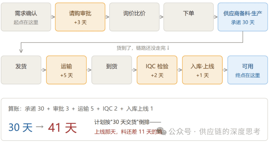

完整链路:采购需求确认 → 请购审批 → 询价比价 → 下单 → 供应商备料 → 供应商生产 → 发货 → 运输 → 到货 → IQC检验 → 入库 → 上线→ 可用
供应商交货期只是其中一段。比如:
生产计划排单,按照供应商说的“30天交货”去倒排。结果订单审批用了3天,物流运输5天,IQC检验2天,入库上线1天。30天变成41天。计划就失效。

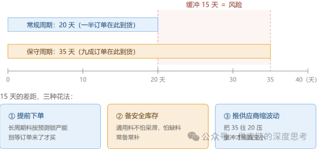

以数据驱动管理程序:按物料、按供应商、按批量,统计最近3到6个月的实际采购周期。不要只算平均数,平均数容易被极端数字迷惑。要看:
  • 常规采购周期:大多数订单正常到货需要多少天。
    比如过去半年,一半订单20天内到货,常规周期就是20天。
  • 保守采购周期:九成订单都能在某个时间区间到货。
    比如过去半年,90%的订单35天内到货,保守周期就是35天。
  • 这样:
  • 日常排产,参考常规采购周期。
  • 安全库存、关键料倒排、急单缓冲,参考保守采购周期。
  • 两个周期之间的差距,就是你需要的缓冲库存。
  • 比如:
如果常规是20天,保守是35天,中间15天就是风险。
要么提前下单,要么备安全库存,要么推动供应商缩短交货期波动。

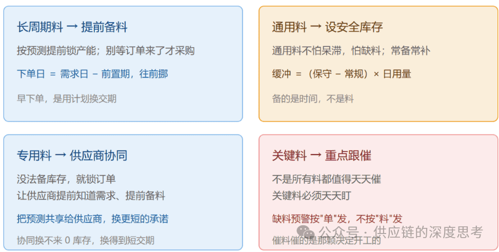

  • 具体行动计划:
  • 供货周期长的物料(长距离供应商)提前备料。别等到订单来了才再采购,按预测提前锁产能。
  • 通用料设安全库存。 通用料不怕库存呆滞,怕的是缺料。
  • 专用料作供应商协同。专用料没法备库存,提前锁定订单,让供应商提前知道需求,提前备料。
  • 关键料重点跟。 不是所有料都值得天天催,但关键料必须天天盯。

采购前置期不准,到料就不可控;到料不可控,齐套率就低;齐套率低,排产就失效;排产失效,准交率就降。
一句话:不懂“齐套率”和“采购前置期”,“排单”就搞不定“交付率”!
