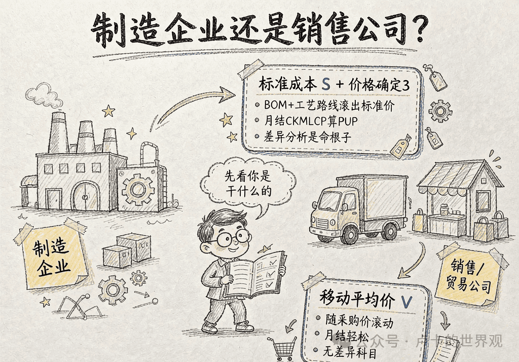

二、制造企业:标准成本是骨架,实际成本是回血包
制造企业该怎么选?我的答案是:必须以标准成本为主干,再视需要补上物料分类账(ML)的实际成本。
为什么?因为制造业的命根子是差异分析。这个月毛利为什么掉了两个点?是采购涨价了(PPV),是工时超了(作业差异),还是废品率上来了(产出差异)?只有挂标准成本,这些差异才能被干净地切出来。你要是全程V价,所有波动都搅在库存价值里,跟一锅粥似的,CFO只能靠猜。
▲ 先看你是干什么的,再谈用什么价
具体建议:
  • 成品、半成品:S价 + 价格确定3
    (物料主数据会计视图里的 Price Determination),这是S/4HANA的标配姿势;
  • 原材料:开ML实际成本的话,S价 + 价格确定3
    ,让月结自动算出周期单价(PUP);不开实际成本的话,V价凑合也行;

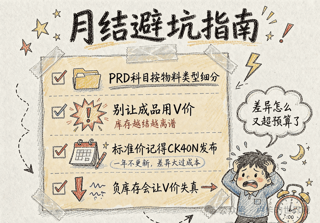

  • 标准成本一年至少滚动更新一次
    (CK40N标记并发布),否则差异会大到怀疑人生——有客户两年没更新标准价,PPV科目余额比原材料库存还高,审计师当场脸都绿了。

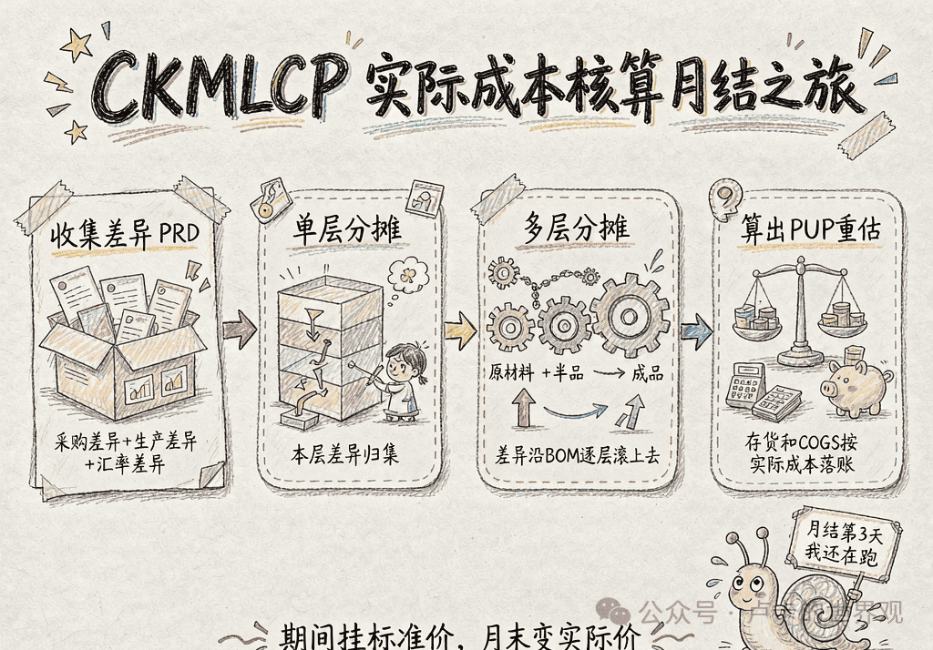

好消息是,到了S/4HANA,物料分类账(ML)是强制激活的,想关都关不掉。你在期间内照常按标准价跑业务,月结跑一遍CKMLCP,系统把采购差异、生产差异、汇率差异一层层分摊进BOM,算出每个物料的周期单价PUP,再自动把期末存货和COGS重估成实际成本。相当于:期间享受S价的稳定,月结拿回V价的真实——两头的好处都占了。
三、销售/贸易公司:V价就够了,别折腾自己
销售公司的画像完全不同:买进来,卖出去,中间没有BOM、没有工单、没有生产订单。这时候还上标准成本+ML多层分摊,属于给自行车装涡轮增压。
V价就是为贸易场景生的:每次采购收货、发票校验,价格自动滚动更新,库存价值始终跟着市场走。月结的时候基本不用为物料价格做什么仪式感动作,对个账就能关账。

  • 负库存会让价格失真
    库存归零后继续发货,等入库时系统回补价值,算出来的均价可能莫名其妙;贸易公司务必管好库存时点;

▲ CKMLCP:差异收集→单层→多层→PUP重估,一条龙
给走标准成本+实际成本路线的朋友几条压箱底的注意事项:
  • PRD科目按物料类型/评估类细分
    混在一个科目里,你的差异分析等于白做——采购差异和生产差异搅在一起,神仙也拆不开;
  • 订单结算前确认成本全部到位
    漏掉的发票、没确认的工时都会变成"假差异"污染PUP;
  • CKMLCP跑了重估,注意期初回冲
    系统会在下一期期初把价格控制从V切回S,这个细节不懂的人会被凭证流绕晕;
  • 差异异常要当年处理,别滚
    滚到年底集中调整,审计和老板会一起找你喝茶。
▲ 打印出来贴在工位上,能救命
