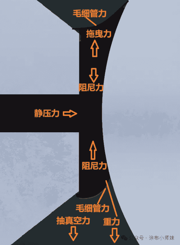

原宁德时代涂布技术专家刘玉青在其博士论文中,对涂布液珠所受的六种作用力进行了系统总结,并命名为刘玉青涂珠六力模型。
这六种力分别是:
  • 静压力:来自模头腔体挤压产生的正向推力。
  • 拖曳力:基材运动对液珠产生的剪切拉力。
  • 阻尼力:流体在狭缝中的粘性阻力,起到缓冲作用。
  • 毛细管力:弯月面处的界面张力,对液珠形状起约束作用。
  • 抽真空力:模头负压系统提供的辅助稳定力。
  • 重力:液珠自身重量,在宽幅涂布时影响明显。
虽然模型名称各有不同,但核心逻辑是相通的:当各种力达到平衡时,涂布珠稳定,涂层均匀;一旦某一方占优,涂布珠失稳,缺陷就来了。
涂布间隙内浆料的流动,本质上是两种流动的叠加:库埃特流(剪切流)和泊肃叶流(压力流) 。
下游弯月面的位置由基材与涂布液之间的剪切力与液体通过狭缝通道时的压力之间的平衡决定。
当流量过低或速度过高时,下游弯月面过度弯曲,无法跨越涂层间隙,涂布珠断裂,这就是低流量极限的物理本质。
上游弯月面同样关键,当工艺参数超出窗口时,上游弯月面开始向狭缝出口移动,静态接触点退到狭缝出口时,空气被吸入,气泡缺陷形成。
上游模头和下游模头的非对称调整可以改变上下游流动阻力的相对大小,从而将流量上限提高约40%。这说明力平衡是可以主动调控的。

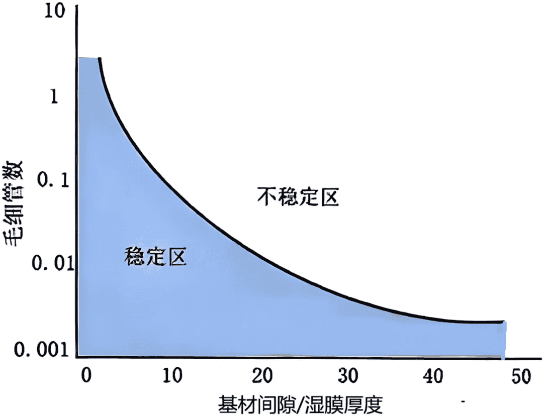

毛细管数
毛细管数是狭缝涂布中最关键的参数之一。
它是粘性力与界面张力之比,表达式是黏度乘以速度除以表面张力。
狭缝涂布中毛细管数过低,界面不稳定;过高,空气容易被卷入。
任何一个变量的变化都会打破平衡,需要其他变量来补偿。

间隙比
间隙比是涂层间隙与湿膜厚度的比值。间隙比增大时,阻尼力会减小,此时需要毛细管数足够小才能维持稳定。如果毛细管数也偏大,推力和拉力就必须非常精准地平衡,这在现场调试中几乎不可能实现。
