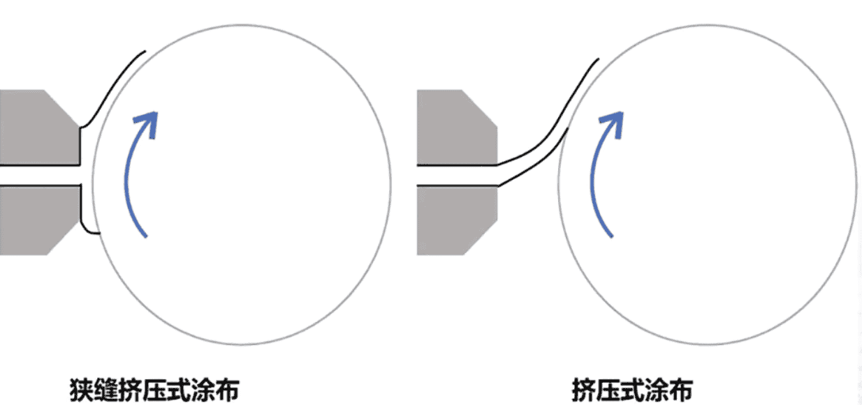

狭缝涂布不是万能的,碰到低粘度体系或者极薄涂层需求时,微凹版和逗号刮刀在某些场景下反而是更合适的选项,选错涂布方式,后面所有调试都是徒劳。
低粘度溶剂体系,比如一些光学级涂层,粘度低于100CPS,微凹版涂布更有优势。它的计量靠凹版辊上的网穴容积,不受浆料流变性波动的影响。缺点是涂布速度受限,而且网穴磨损后需要更换。
高固含、高粘度浆料,比如锂电池正负极浆料,粘度在几千到上万cP,狭缝挤压是主流选择。它能够处理高固含量、高粘度的流体,且湿膜厚度理论上只由流量、幅宽和走速决定,受浆料流变特性波动的影响相对较小。但要注意,模头内部压力偏高时,密封和结构强度是挑战。
需要极致薄涂的场合,比如5微米以下的涂层,微凹版比狭缝更容易实现,因为狭缝涂布在超薄涂层时,涂布窗口会窄得几乎无法操作。但微凹版的涂层均匀性受凹版辊加工精度影响很大。
