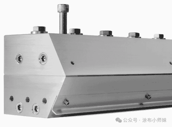

核心部件叫狭缝模头,由上模、下模和夹在中间的垫片三部分组成。
垫片的厚度决定了狭缝的间隙大小,也就决定了涂布液的出口流量。
涂布液在压力作用下从狭缝挤出,与移动的基材之间形成一个叫涂布液珠的东西,液珠稳定了,涂层就均匀。

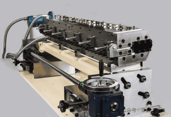

设备构成
一套狭缝涂布设备,从前往后主要有放卷系统、涂布系统、干燥系统和收卷系统。涂布系统是核心,包含供料单元和涂布单元。

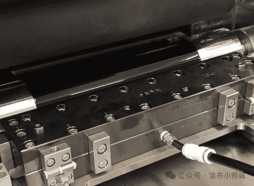

操作步骤
开机之前,先检查模头唇口有没有损伤、有没有异物卡住。
然后装垫片、拧紧模头,把供料管路接好。
开机后先让模头离开基材,归零,再慢慢调近。
设定自动沉积模式,调好泵速、移动速度和移动距离。正式涂之前最好先试跑一段,看看液珠稳不稳定。
