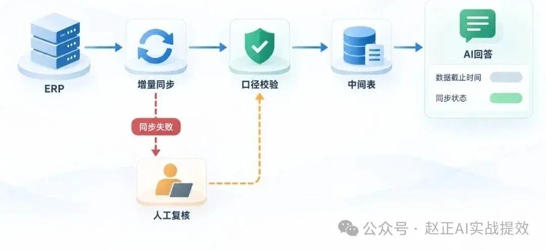

中间表建好了,但维护才刚刚开始
中间表让查询更容易,但数据发生变化后要持续维护,这也许才是“麻烦”的开始。
  • 咱们先看旧记录:
假设一笔订单昨天已进入中间表,今天发生取消或数量调整。如果同步程序只取新增记录,这次变化就可能没有跟过去,相关库存占用也可能继续按旧状态计算。
当然,这不代表增量同步只能处理新增。需要核实的是:团队实际采用的同步方式,是否覆盖修改、删除或作废,失败后能否补齐。
  • 咱们接着看业务口径:
同步数据成功,并不代表基于中间表或ERP取数的报表一定一致。一边包含冻结库存,一边只算可用库存,两边都可能按各自规则计算正确,却无法直接比较。
因此,业务负责人要明确每行代表什么、包括哪些仓库和状态、采用哪个截止时间。技术人员负责实现,不能独自替业务决定“库存”这个词的含义。
总结一下,通过上面这些说明,从表面上看,基于“中间表”的方案降低了AI访问ERP数据库的复杂度,但是,在实质上,它对于数据治理提出了更高的要求,问题可能并没有变得简单,只是将复杂度进行了转移:由原来AI Agent直接访问ERP 转移至 中间表数据同步与复核了。

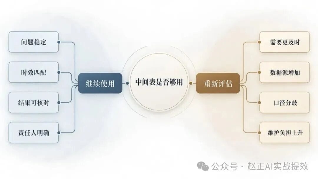

升级的信号,要从变化里找
如果问题范围稳定、更新频率合适、结果能够核对、责任人明确,中间表可以长期使用。
另一方面,我更关注几种业务变化:
  • 原来只看日报,后来运营希望随时查当前可售,此时业务用途变了,原有更新频率就需要重新评估。
  • 原来只有一个 ERP,后来又接入其他仓储或业务系统。关联和对账越来越费力,说明数据整理的工作已经扩大。
  • 原来只有一个团队使用,后来多个部门各建一张表,同一商品出现不同的库存解释,这时需要共同确认口径和维护归属。
  • 还有一种直接信号:技术人员不断修同步、补历史,业务人员反复解释差异,维护已经成为日常工作。
如果持续出现情况苗头,不妨把继续修补与调整方案的成本放在一起比较:需要多少开发和运行投入,每次异常占用谁的时间,口径变化由谁跟进,数据过期会影响什么决定。
升级也不必一步跨到大型数仓,有时需要的是更可靠的同步,有时是统一业务口径,有时是复用已有查询能力。具体缺口不同,投入方向也应不同。
中间表能否长期用,取决于它的服务边界和维护成本是否清楚。
