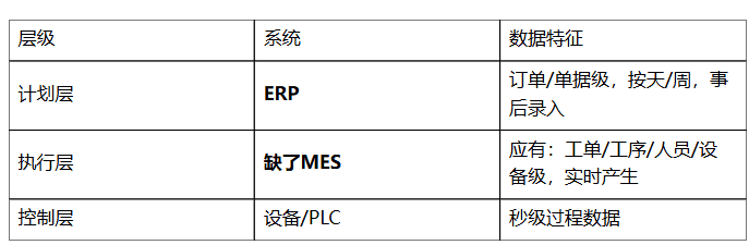

二、根因:ERP在车间层"断流"
用一张分层图就能看清问题出在哪:
问题就在于中间执行层是空的。于是ERP到了车间就"断流"了:

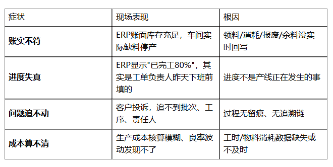

三、四个典型症状
