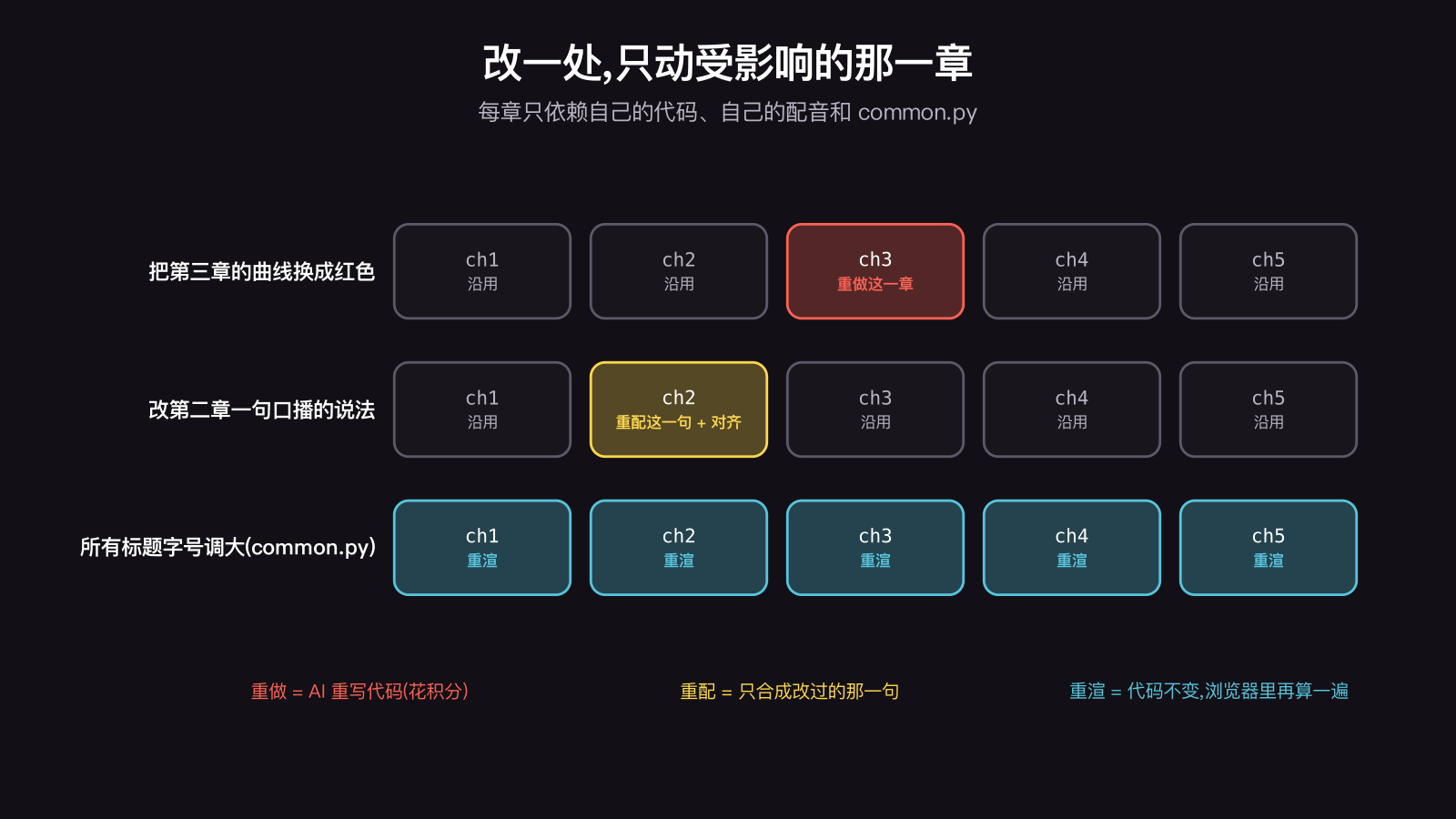

AI 生成的视频难改,多半是因为产物是一整条像素,哪里不对都只能重新抽一次。我们在极坐标⋅XYZ 的工作区里做长动画时换了个产物:AI 写的是 Manim 代码,一章一个文件,一句口播一段音频。这样「第三章的曲线换成红色」就只需要重写 ch3.py,改一句旁白就只需要重新合成那一句,其余的章连渲染都不用重跑。

所有东西都从 storyboard.json 这份分镜派生出来。你在分镜卡上改的是它,AI 读的也是它。一个项目里可以放好几部片,各自一个目录,互不影响。
四种常见的改法
先说改某一章的画面。在对话里直接说,比如「第三章的曲线换成红色」。助手判断出是第三章,只动 ch3.py,重新试跑、检查,别的章不碰。它拿不准你说的是哪一章时会问一次,给你几个章的按钮点一下。想更明确,可以在输入框里 @ 那一章的文件。
改一句口播的说法,比如把「我们换个办法」改成「咱们换个思路」,意思没变。这时改过的那一句重新合成,这一章的时间表跟着更新,动画只调快慢,画面不重写。
改的如果是内容,比如把「摆长变为四倍」改成「九倍」,这就不只是声音的事了,画面上那根摆线和后面的周期也得跟着变。系统会分辨这两种情况,后一种会连这一章的画面要求一起更新,重写相应的代码,再检查一遍。分镜卡上会标出它的判断,是「只重新对齐」还是「画面也要改」,判错了你可以改过来。它拿不准的时候按内容变了处理,多改一次画面总比留着一个和旁白对不上的画面强。
想改全片的风格,比如「所有章的标题字号调大」,动的是 common.py。所有章要重新渲染一遍,但代码不用重写,所以不怎么花积分。
实在不想解释哪里不对,每一章都有个「重做」,从头再写一遍这一章。

Q:只重做一章要多少积分? A:一章通常在 150 到 450 积分之间,看画面复杂程度。只改口播说法的话,主要是那几个字的合成,每字 0.6 积分。
Q:改了第二章,第三章会不会受影响? A:不会。每章只依赖自己的代码、自己的配音和 common.py,第二章的任何改动都不会让第三章重做。
