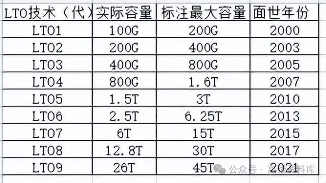

1.平均每3-4年更新一次技术
我们从它的发布时间就能看出来,为此我模仿知乎大神做了一个简略的表格介绍:
LTO磁带技术实际上远没有硬盘那么“老”
这件事有什么意义呢?要知道咱们普通人买磁带机都是二手设备,这个技术更新时间,就是推断,你未来什么时候才有可能更方便、更便宜的在二手市场上买到这些产品。当前二手市场上的热门是第五代,你没看错,已经是十几年前的技术了。如果你想用到当下最新的第九代的二手设备,你可以估算一下,要等待多久……

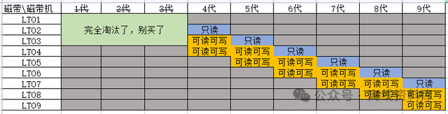

发展到现在,已经到了第九代,和我们熟悉的硬盘不同,磁带机做的技术路线是有限兼容,即,某一代磁带机,只支持读写同一代和前一代的磁带;再前一代的磁带就只能进行读取而不支持写入,并且只截止支持三代这么多的可用范围。
以我买的LTO5磁带机为例,它只能完美读写使用LTO4和LTO5技术的磁带,再支持一个LTO3磁带的“只读”,就是它能做到的全部了。
为了方便理解,我同样做了一个图表来方便大家理解:
大概一弄,有不准确的地方还望见谅
之所以会产生这样的结果,不是无缘无故的。LTO磁带技术的每一次升级,都是伴随着磁带上面的磁性颗粒,读写固件的升级。尽管都是LTO磁带,但是不同的磁带之间,在物理特性和存储密度上的差异很大,从第六代开始,这种情况就变得尤为明显。受限于篇幅,这个放到以后有时间的时候再做分享。

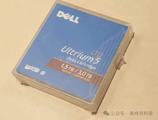

市场上的LTO磁带主要是三种情况:
1)全新的(可以在狗东上进行购买)
2)次新的(机构买完后一直到淘汰也没用完的,常见于咸鱼)
3)二手的(同上)
由于市场的价格始终在波动,我这样说一个参考系,即:次新磁带的合理售价为同等硬盘容量价格的二分之一;二手磁带的合理售价则为次新磁带的二分之一。
以2024年第五代磁带的价格为例,次新的合理购买价格为50-60元每盒,二手的合理购买价格在23-27之间。

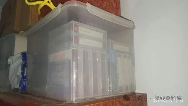

3.磁带的物理空间占用情况
既然选择了远方,就要风雨兼程。你既然选择了磁带,就要腾出地方来放。
一本磁带很小,比你的鼠标大不了多少,但是一堆磁带可不是闹着玩的。
类似这样的整理箱,我一共有3个,这才不到100T
和硬盘不一样,磁带是真的要占地方的,很占地方,尤其是你使用老磁带技术的时候。以LTO5磁带为例,一本磁带的可用存储容量是1.35T,你想想,20T的存储需要多少盒?60T又要多少?
