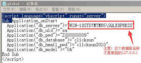

如果实在还是不知道本机的数据库地址(服务器名称)、用户名、密码,还有另外一个方法,用记事本打开OA服务器点晴OA安装根目录下的文件:D:\clicksun\global.asa,在里面就可以看到上面几个参数了:
说明:对于SQL Server 2008,如果以IP方式访问服务器,必须要启动SQL Server Browser服务,如果是SQL Server Express免费版本,要以“IP(计算机名)\实例名”方式访问。
上面这个数据库地址是常规的:127.0.0.1或:(local),下面这个则不是,是:WIN-18STD7MTMR5\SQLEXPRESS,要注意:
