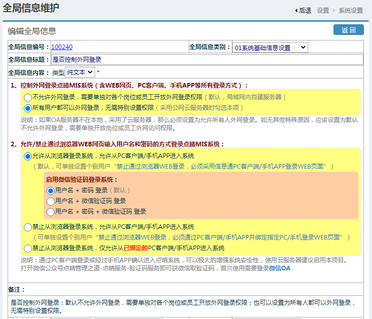

  4、如果需要对全体员工都强制启用本功能、方便以后无需对新加入的员工单独设置,点击上面的“用户全局登录设置”按钮,可以直接设置禁止全体员工通过WEB页面登录到点晴OA、都必须强制使用点晴MIS信息通PC客户端或手机APP进入点晴OA系统:
设置为禁止通过WEB访问,并且账号绑定指定PC和手机
设置后效果图
以上功能对于提供了点晴OA外网访问的单位具有十分重要的现实意义和安全价值,能够彻底杜绝离职员工、黑客等通过某种途径掌握了在职员工的账号密码信息偷偷摸摸进入系统窃取公司机密信息的行为发生,也可以有效的避免网管因为工作繁忙、公司规模大员工数量多时不及时作废离职员工而造成的泄密事件发生。
