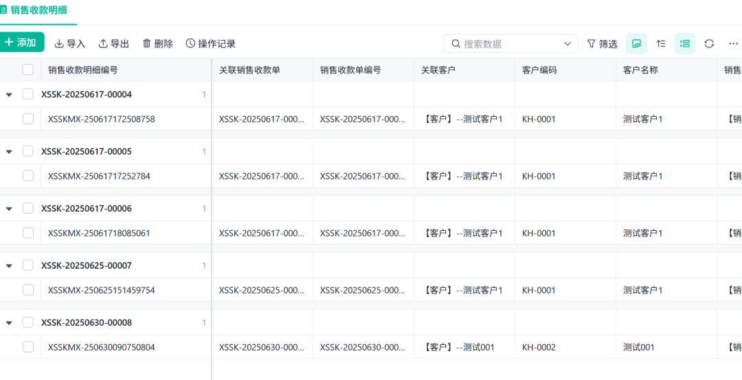

​:点晴ERP-销售订单收款对账单流程 1.进入ERP系统之后,在左侧的功能菜单里找到“财务管理”,点开“销售收入管理”,点击“新增收款对账单”。 2.点击进入页面之后,选择收货单位,点击查询。 3.查询之后,在下方会得出对应的收款对账单,确认对账单价以及收货数量、待收款,点击确认复核和收款,最后点击提交。 4...
zhenglin104602026/10/10 17:09:05
销售收入对账操作财务管理—销售收入管理—销售订单收款查询;进入页面如下图:注意收款状态选择“未制单未对账”;时间范围自定义调整,留空表示查看所有。点击新增对账单,进入对账页面;如图所示: 可自定义查看收货的日期,对应的销售单号,送货单号;收款账户可选择(第二次对账客户的收款账号默认为上一次对账的账号)。 核对之后提...
814877518293532026/10/10 17:08:32
